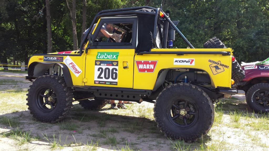

vedi dove avevamo lo snorkel noi

Per quanto riguarda l'attuale allestimento è cosi composto
Ponte posteriore:
Semiassi posteriori e flange 5 fori Equipe4x4, non ricordo all'epoca chi li costruisse
Blocco ARB 128
coppie coniche 4.11 Herero4x4
Albero originale
puntoni inclinati Equipe4x4
boccole miste tra poliuretano e originali in gomma
trapezio regolabile Equipe4x4
attacchi standard
ammortizzatori Oram non regolabili occhio-occhio
molle rosse equipe circa +6
coni guidamolla
I mozzi sono modificati per 10fori e ingrassatore esterno
Tubi freni in maglia sul ponte per facilitare lo smontaggio delle pinze
Ponte anteriroe:
Semiassi e giunti rinforzati aschroft (vecchia serie)
flange rinforzate 5 fori ancora
barre sterzo rinforzate Gwyn Lewis
phanard regolabile equipe
blocco ARB 56
CC 4.11 Herero4x4
Albero doppio giunto Equipe4x4
Torrette Equipe4x4 altezza standard
Ammortizzatori Oram occhio-perno
molle grigie Equipe4x4
coni guida molla
tubi freno in maglia per facilitare smontaggio pinze
Frizione e spingidisco rifatti e modificati artigianali
centralina rimappata
marmitta libera
doppio alternatore (quello supplementare da 200A) impianto separato con 2 optima per i verricelli
compressore ARB piu compressore ausiliario con bombola by-passabile sulla linea blocchi e attacchi aria
verricello anteriore 8274 con motore da 5.6hp
verricello posteriore come up dv9000
gomme Simex centipede 35x10.5x16
cerchi da 8 con beadlock interni
un pò di fari qua e la..
poi bho...non ricordo altro

diciamo che work in progress ho dislocamento del radiatore, intenzione del chargecooler, devo finire il cage, trayback e la nuova carrozzeria, marmitta, decidere per lo sterzo, rifare i gruppi ottici dietro, finire le tubazioni freni...impianto elettrico ausiliario e cruscrotto, rimontare tutto...in somma un disastro
e pensare alla nuova livrea...

Montato bulkhead posteriore
