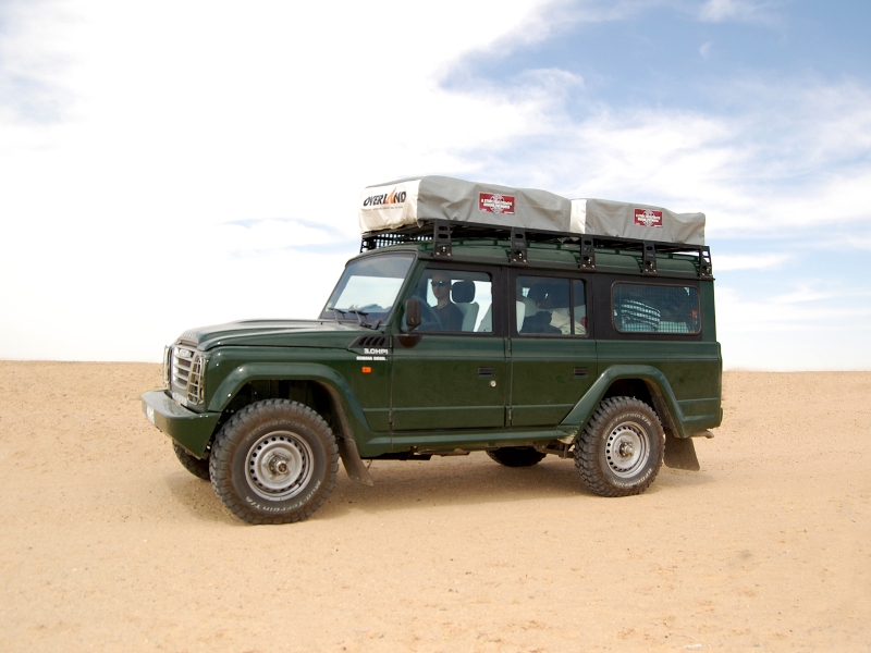

E' stato disegnato sulle vetture IVECO MASSIF. La struttura è realizzata in un pezzo unico, disponibile con ringhiera cod. APMASR e flat senza ringhiera cod. APMASN. La gamba è progettata per la gronda del MASSIF, i punti di appoggio copiano in modo esatto il profilo della gronda in vetroresina con una superficie uniforme sia in compressione che in trazione, viceversa con un appoggio inadatto generato da una gamba universale si vengono a creare punti di carico che generano nel tempo fratture della VTR. La resistenza al carico è la stessa dei modello Defender, tuttavia vista la costruzione in VTR del tetto si consiglia di tenersi sotto i 300kg.

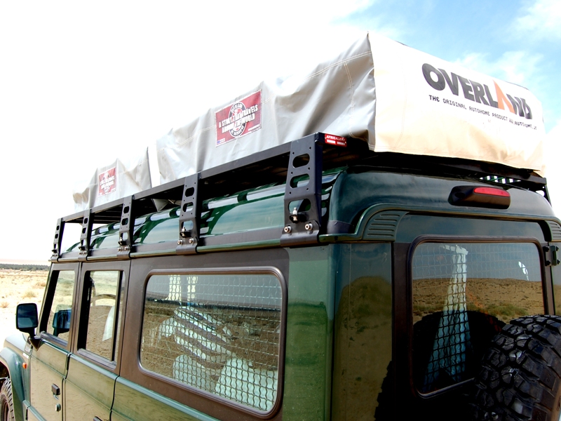

ANCORAGGIO SPECIALE
Il particolare della gamba mette in evidenza la lavorazione con macchinario a controllo numerico di precisione centesimale che ci ha garantito una qualità superiore anche per via del progetto CAD reso necessario per una produzione in scala. Lo spessore della lamiera in acciaio decapato è di 30/10 di mm.
Il tirante inferiore è sagomato per migliorare l'aderenza alla grondina. Il contatto inferiore tra il tirante e la grondina è protetto da una pellicola di neoprene adesiva .
Il serraggio del tirante è assicurato da 3 bulloni M8 in acciaio inox. Questi portapacchi sono idonei ai carichi elevati, in particolare questo modello e espressamente studiato per trasporto di bagagli gravosi in fuoristrada o su "tole-ondulé". Vedi i ns portapacchi con le Tende da tetto AutoHome
